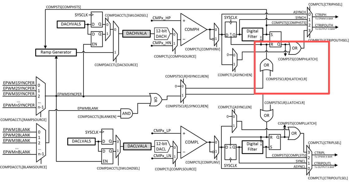

测试过程:
1)配置CMPSSLITE2的H比较器:
CMPH正端选择为一个外部模拟输入信号
CMPH负端选择为DACHVALA
2)接入模拟信号并调整信号电压值大于DACHVALA值,debug观察到CMPSTS.COMPHLATCH =1;
3)调整模拟信号电压值小于DACHVALA值,debug观察到CMPSTS.COMPHLATCH =1;
4)向DACHVALA写入一个新的值,debug观察到CMPSTS.COMPHLATCH =0;
从Datasheet的描述来看,见下图
CMPSTS.COMPHLATCH 寄存器只能靠EPWMxSYNCPER或者软件手动清除,为什么对DACHVALA写入操作也会清除CMPSTS.COMPHLATCH?哪里有相关的描述?
谢谢。

  • 你好 ,
    我有一些疑问,需要更多信息才能了解发生了什么。
    1)新的 DACVALA 设置值是高于还是低于模拟信号?在这两种情况下它都会清除锁存器吗?
    2)请分享您更新 DACVALA 的代码片段。
    此致,
    普拉杰瓦尔
  • 找到问题原因了,我在写DACHVALA值时调用的接口函数内主动清除了CMPSTS.COMPHLATCH;
    void hal_cmpssHighDacConfig(uint32_t _cmpssBase,uint16_t _dacValue)
    /**************config high comparator********************/
    CMPSS_setDACValueHigh(_cmpssBase,_dacValue);
    /* Clear the latched comparator events*/
    CMPSS_clearFilterLatchHigh(_cmpssBase);
  • 很高兴听到你找到了根本原因!正在积极清理CMPSTS.COMPHLATCH该接口函数完美地解释了为什么在写入时锁存行为没有按预期工作。DACHVALA 。
