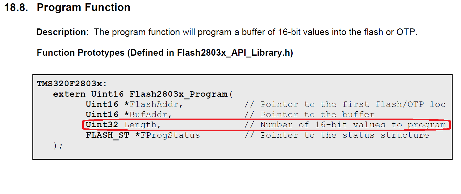

在dsp烧录过程中:Flash_Program(Uint16 *FlashAddr, Uint16 *BufAddr, Uint32 Length, FLASH_ST *FProgStatus);
Length是什么意思?是一次烧录的数据长度,Length越大烧录的时间越短?Length大到有没有上限?最小值是1,比如下面的列子:

在上方回复的帖子里,你打开API文档,可以看到该函数的详细定义和参数的说明。
Length就是一次调用该函数的烧写长度,理论上当然是Length越大,烧录时间越长。
理论上它的上限值是你所使用芯片的整个Flash的大小(按word字),但实际应用中它通常不会超过一个sector的大小。
