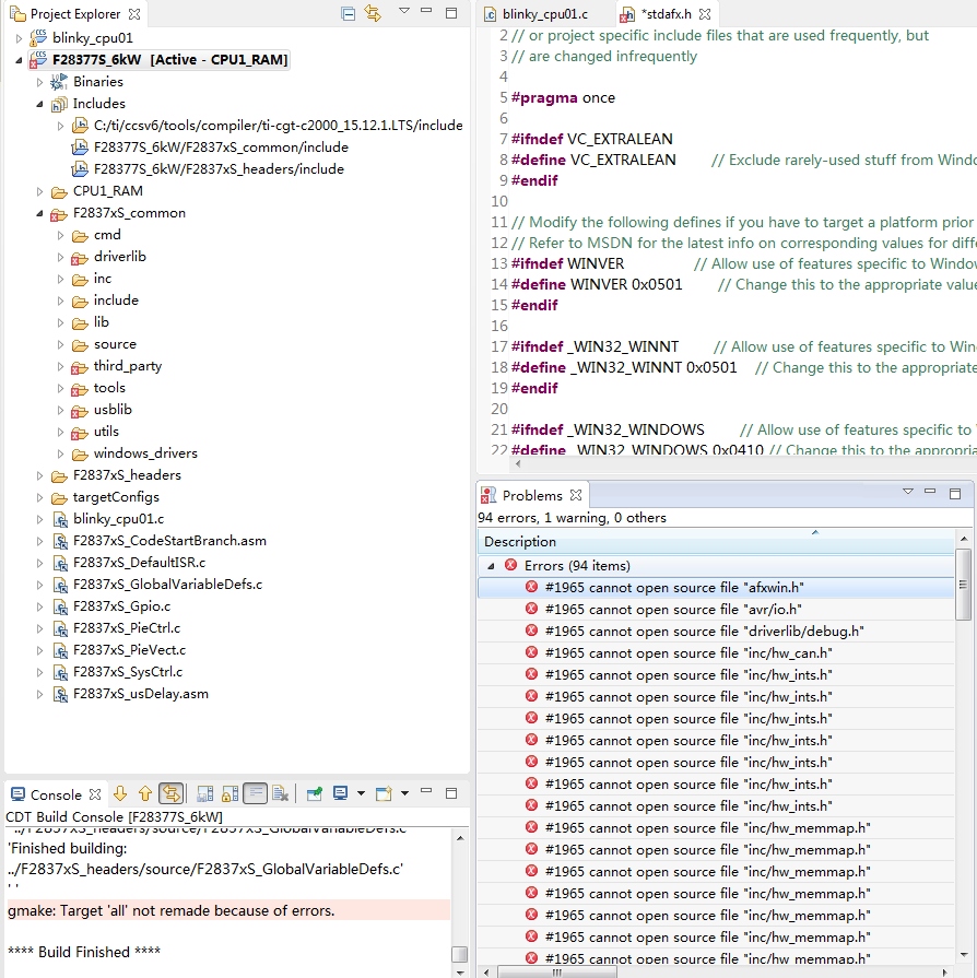

问题1:程序编译没错误,每次运行到
// first modify the PLL multipliers
if(imult != ClkCfgRegs.SYSPLLMULT.bit.IMULT || fmult != ClkCfgRegs.SYSPLLMULT.bit.FMULT)
// Bypass PLL and set dividers to /1
ClkCfgRegs.SYSPLLCTL1.bit.PLLCLKEN = 0;
ClkCfgRegs.SYSCLKDIVSEL.bit.PLLSYSCLKDIV = 0;
就会停止,求帮助!
问题2:用的TI自带的例程,LED闪烁的,为什么下载后没有电平翻转?
  • 还有就是程序会停在这里
    while(ClkCfgRegs.SYSPLLSTS.bit.LOCKS != 1)
    请大家指点!

  • 另外再请教一下
    新建的工程,include options 都设置好了,和例程的一模一样,为什么会出现这个问题,万分谢谢!
  • while(ClkCfgRegs.SYSPLLSTS.bit.LOCKS != 1)是个等待函数,在这里不能单步,我说的单步是第二个LED闪烁的程序单步调试。配置PLL的时候全速运行的话会停下来吗?
  • 头文件报错的问题还是相关的头文件路径没有添加进去或路径错误导致的,你在工程的include的路径中看能不能找得到报错的这些头文件。
