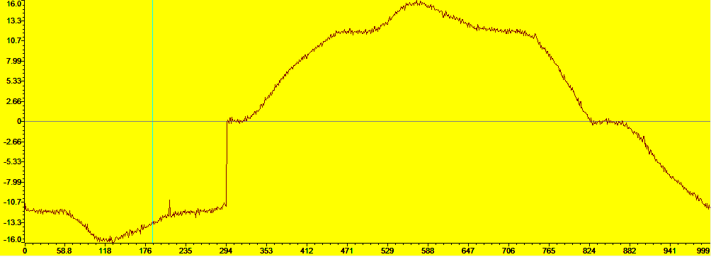

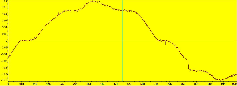

电流传感器对正弦波形采样,然后在CCS上出图发现有跃变

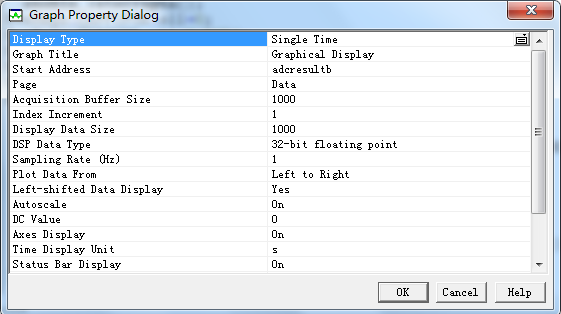

我的graph设置是这样的
我是设置一个数组,在每个AD中断读取一个采样信号,然后读取1000个数据后清零
  • 已找到答案,谢谢,我在之前的问题里发现答案了
    http://www.deyisupport.com/question_answer/microcontrollers/c2000/f/56/t/109071.aspx
    我把存储数据的数组个数改为每个周期采样点的整数倍后,整个效果好多了
