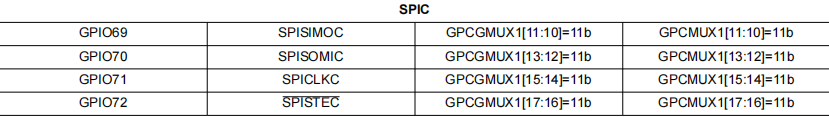

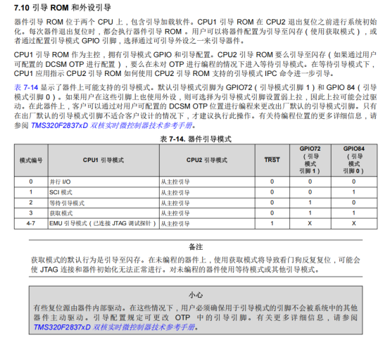

TI的工程师你好,现在遇到一个问题:我需要用高速SPIC模块,他的片选GPIO是72,但是引导模式的GPIO是72、84?请问GPIO72、84是否一定需要外部弱上拉?若是进行外部弱上拉是否会对SPIC模板使用造成影响?比如DSP作为从机,CLK是外部输入,当DSP复位会不会有影响?
我有一个想法:能否用普通SPIC模块的CLK引脚代替高速SPIC模块的CLK引脚?
