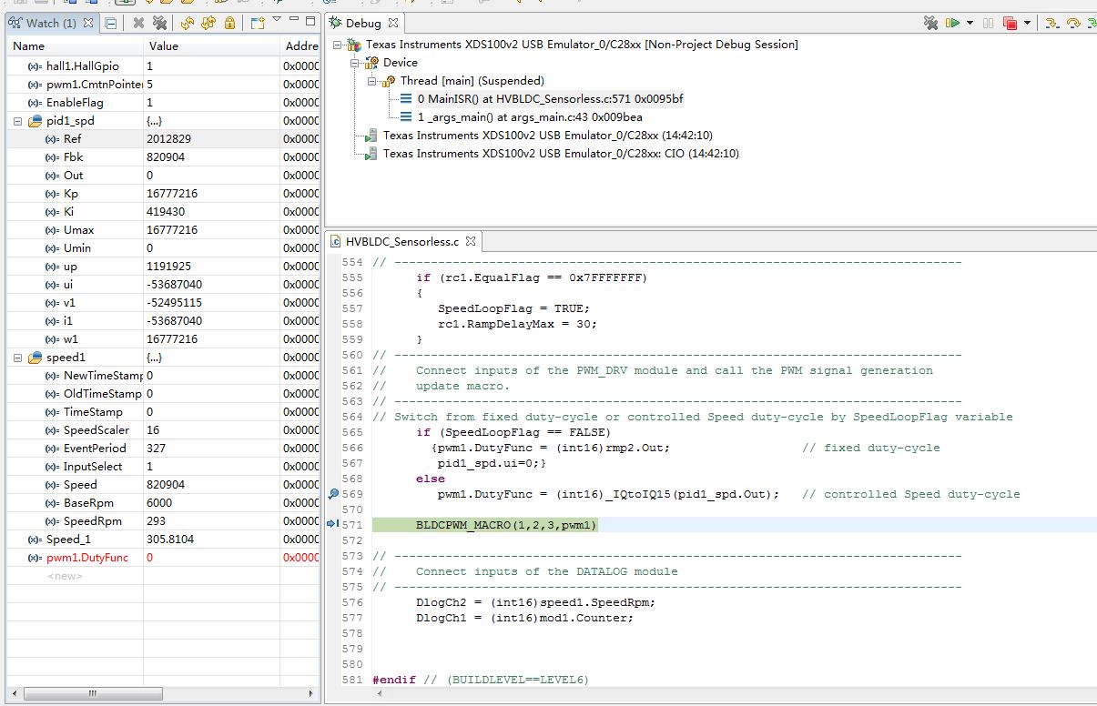

上图是程序运行到第一次pi.h时的中断结果,计算出来的占空比结果总是等于零,请问是怎么回事?调节了Kp和Ki的值还是不行,得到的占空比太小电机也不转
  • 由果索因,你可以根据SpeedLoopFlag的值决去查看赋值给pwm1.DutyFunc的变量是否正确,然后再往前推,有可能是电流或电压的反馈太小,也有可能是传入参数不正确,但是你根据程序执行流程往推看,应该是可以看到问题最开始出现的地方,然后再深入检查。
