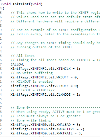

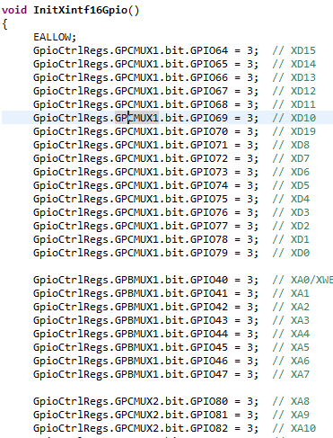

我的外扩ram连了zone7区,为什么往里面写数据写不进去呢???

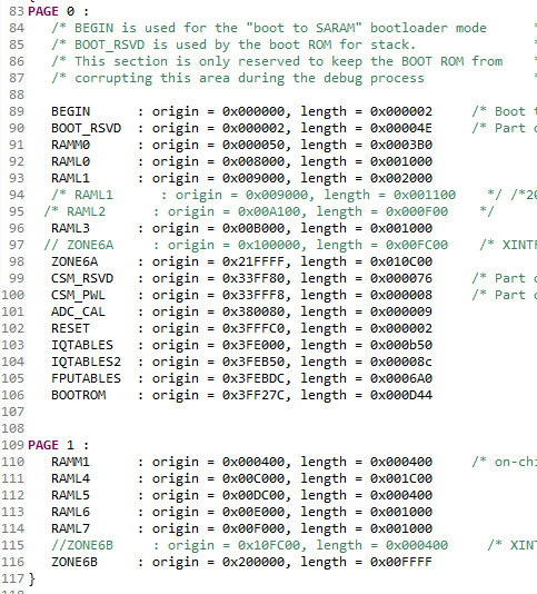

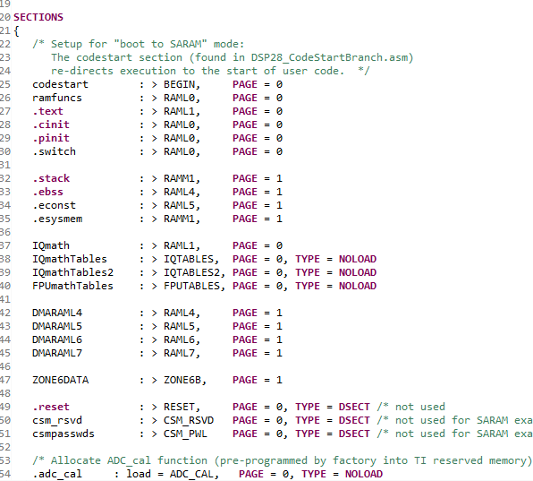

然后我的memory map是这样的,没有发现0x200000的地址,有什么关系吗?该怎么改呢??
