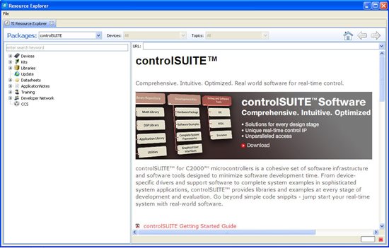

安装CCSv5.2 IDE之后,会在TI Resource Explorer出现如下的Control Suite, MSP430Ware。
但是有的安装并没有显示Control Suite,这时可以从TI 官网主页搜索Control Suite找到下载的链接地址,然后下载安装到ccsv5的安装目录下。这里是C:\TI目录下。
在C:\TI\controlSUITE中打开Control Suite也可以看到C2000的相关例程和套件资料如下图所示,这样,同时在CCSv5 IDE下TI Resource Explorer中的ControlSUITE也能看到了。
