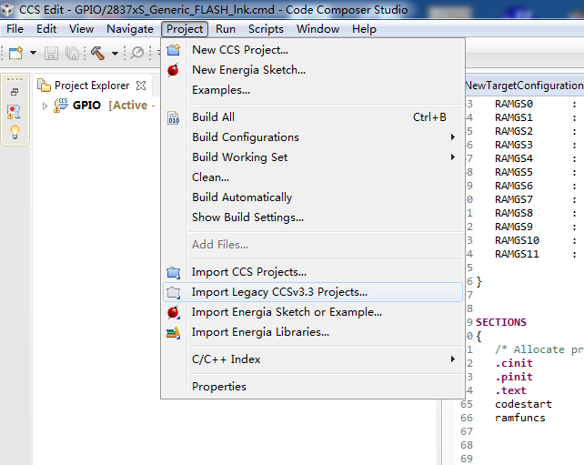

在CCS6里面直接用“打开已有的CCS3.3项目”就可以的:
Project -> Import Legacy CCSV3.3 project
直接在ccs6中import ccs3.3的工程可能会出现兼容性问题,建议新建工程,然后添加源文件。
直接有针对CCS3.3的导入选项
