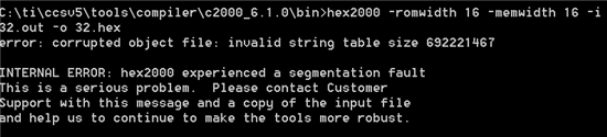

请教,hex2000支持把TMS320F28032的out文件转换成hex文件吗?为什么我转换时报错,转换不成功!
报错提示如下:
按照提示应该是.out文件是错误的,但是这个.out文件是能够正常烧录使用的。因为没有原始程序,只有该.out文件,所以没有办法做别的尝试了。请教还有别的方法可以转换吗?

我做过网络运动控制实验平台,将.out文件先转换.hex文件,再将.hex文件转换为.bin格式文件,通过服务器,将.bin文件经由2812的串口A下载到片内,从而实现远程验证。
http://www.deyisupport.com/question_answer/microcontrollers/c2000/f/56/p/96910/255173.aspx#255173
在这篇帖子的最后,我提到了两种转换方式,希望可以帮到你
非常感谢你的解答,我的情况有点不一样,我手里只有out文件,是前任留下来的,如果有工程文件,现在的ccs5是可以直接生成hex文件的。现在用hex2000转换失败,按照提示可能这个out文件不符合c2000的格式吧,所以没办法转换。不知道还有别的软件能转换不?我的qq是:511590406,希望能够在线讨论一下!
