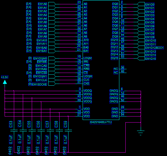

您好,我使用TMS320F28377D连接了一个大小为1 Meg Bits x 16 Bits x 4 Banks (64-MBIT)的SDRM。在修改DATA区CS1空间中地址为0x8000 0000位置的数据时,地址0x8010 0000位置的数也跟着改变了。按照这个SDRM的大小,重复映射也会是在地址0x8040 0000。请问这是为什么?
我在检查寄存器时看DATASHEET中寄存器Emif1Regs.SDRAM_CR.bit.IBANK位的介绍,只有1,2,3BANK的介绍,并没有4BANK,请问一下这到底怎么配,怎么用。谢谢
