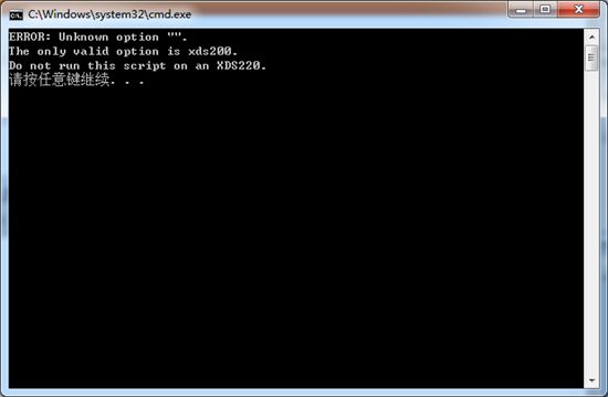

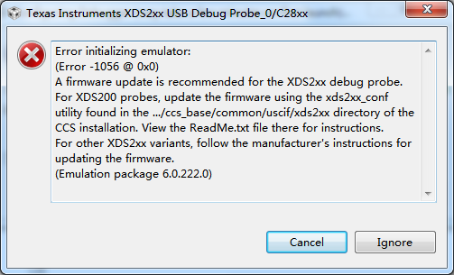

我是通过XDS200烧写器使用Uniflash3.4对F2812进行烧写完全没问题。但是换成CCS6就不行了,在进入debug模式的时候会跳出这样一个对话框:

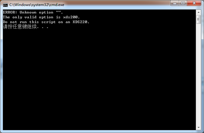

仿真器的驱动在CCS6编译器中都附带有,如果真需要升级驱动,就将最新CCS卸载重新安装。
