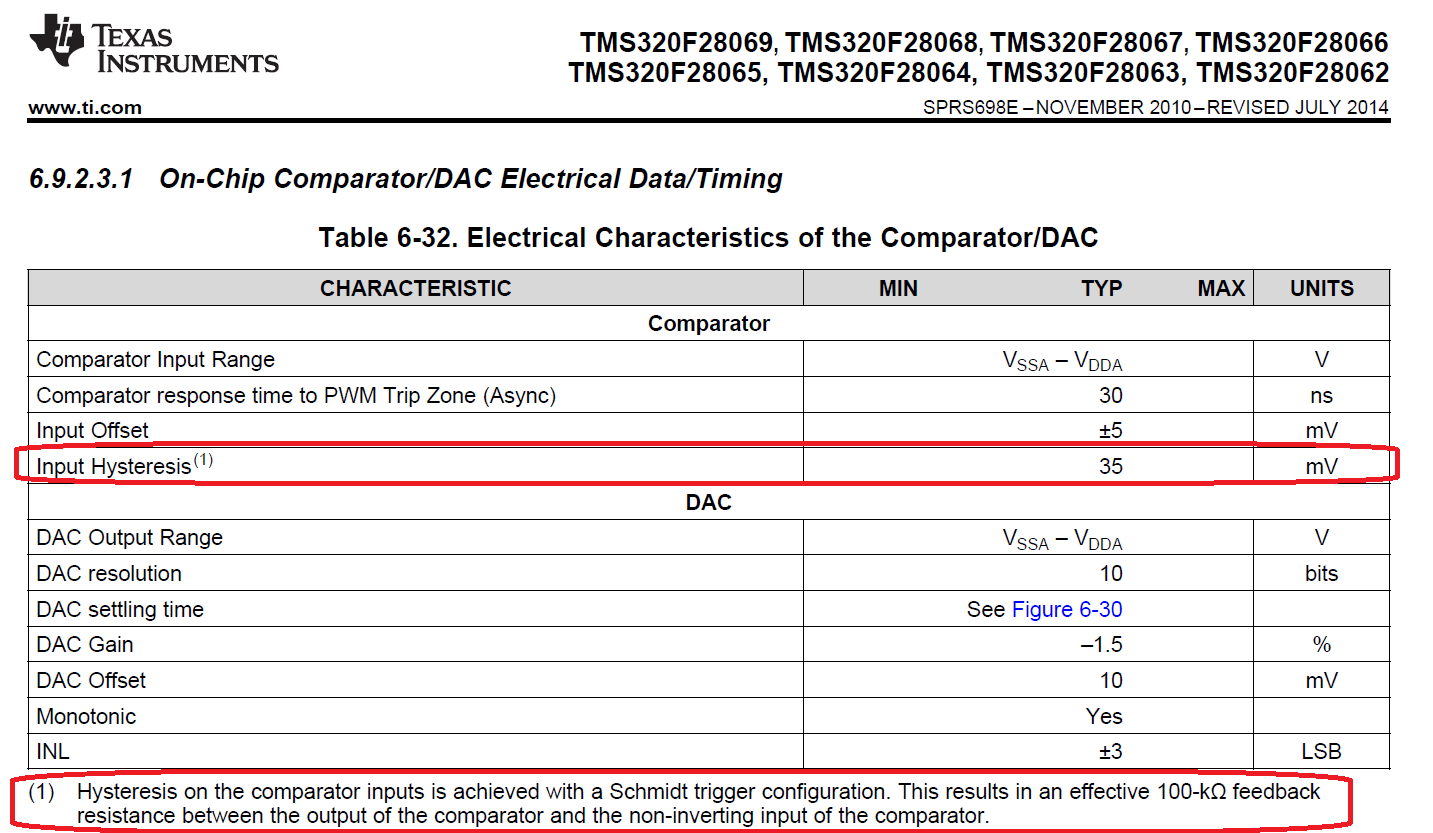

参考F2806x数据手册(SPRS698E) 6.9.2.3.1 On-Chip Comparator/DAC Electrical Data/Timing章节和下方的表格Table 6-32. Electrical Characteristics of the Comparator/DAC可以看到,比较器模块默认是存在滞环的(可以设置关闭它),这个值目前是固定为35mV(后续芯片将可以配置为几个其它可选的值),通过一个施密特触发器实现的:
