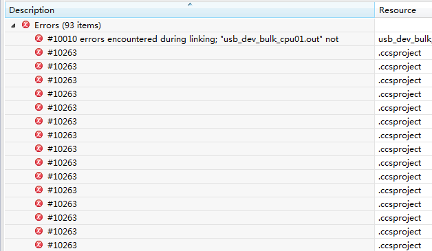

    下面是我按网上教程操作,无法编译通过,报错93个,不知道什么错误,没有提示
     下图是上述设置后的编译错误,#10263(没有具体错误提示)
    请指教!

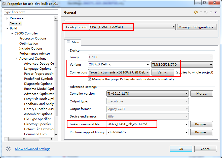

  • 报这个错误一般是两个CMD都在工程下参与了编译
    除了你标准的CMD link外   属性下应该还有其他地方引用了CMD文件

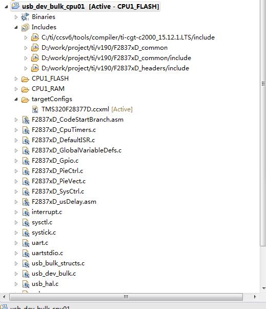

  • 如下图:没有发现那个位置有CMD文件

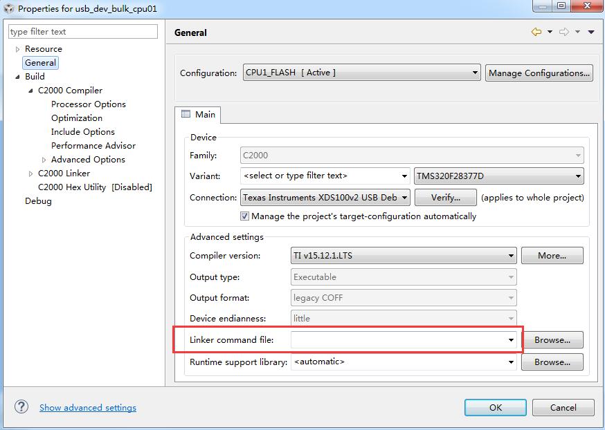

    我测试了一下,Linker Command file空着的时候可以编译通过,如果我选择了CMD文件就通不过。
    问题:在Linker command file空着的时候,他引用的cmd是哪个,在哪里能找到,在project explorer下找不到?

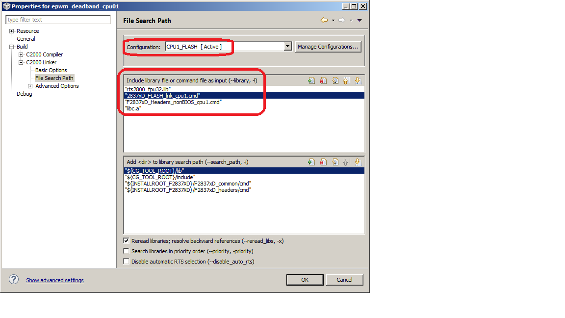

  • 在你选择CPU1_FLASH active的时候,相应的linker command file就已经被选定了,因为这个例程在TI编写的时候已经在编译选项里添加了需要选择的cmd文件。
    你可以查看build --> C2000 linker --> File Search Path选项下的-library编辑框,如果更改成CPU1_RAM再对比一下就清楚了:
