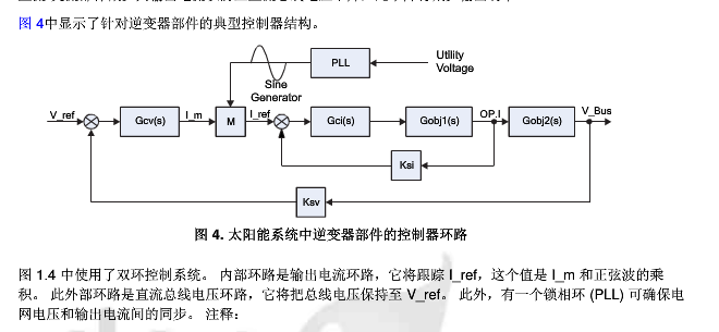

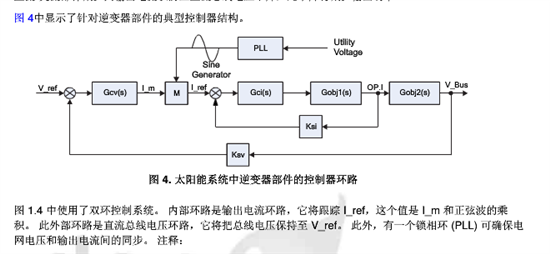

请问在Solar HV DC-AC Kit User Guide_Rev1.0文档中有一个框图如下:
请问框图中各个组成部分的具体含义是什么?比如GCV(S),GOBJ1(S)等。或者是有类似的说明文档。因为只是看这个框图不是很明白具体的含义。请TI工作人员解答一下。谢谢!
