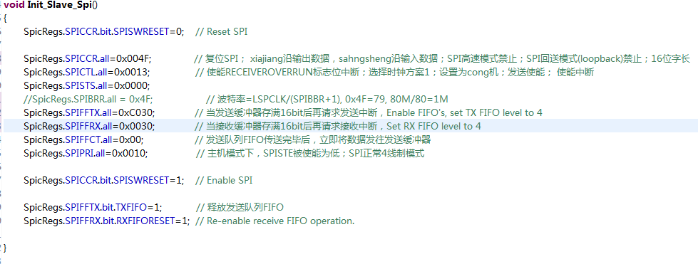

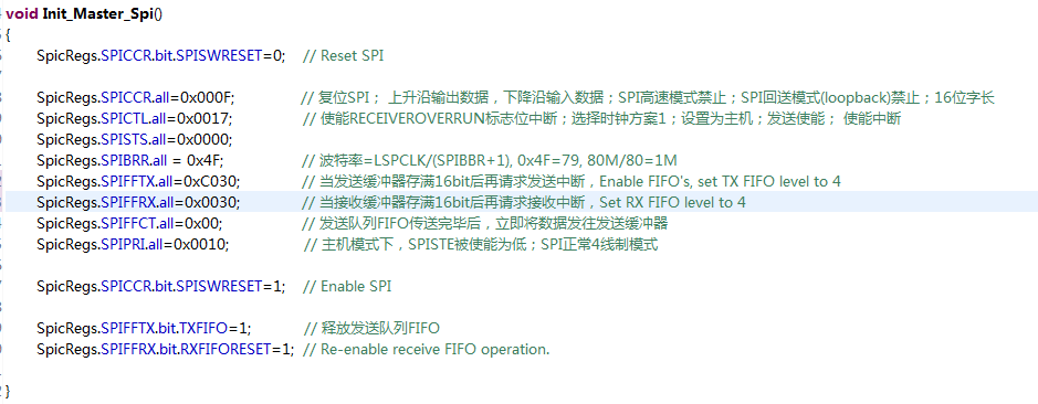

28377s SPI接收不到数据
配置:1、使用FIFO模式
            2、主机:上升沿输出数据,下降沿输入数据
                  从机:下降沿输出数据,上升沿输入数据
问题:从机SPIRXBUF数据始终为0XFFFF,接收不到正常数据。
            原因排除:1、主机发送正常(示波器观察过)

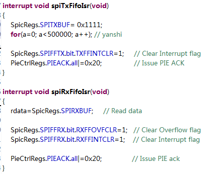

                                2、从机进入发送/接收中断均正常
                                3、clk由主机提供,从机不进行clk配置
