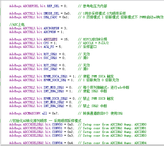

测试发现28335adc的数据会有较大的突变,输入信号是一个稳定直流量,不知道各位谁遇见过这样的问题,内部参考源,20k采样率
  • 是刚开始会有突变,还是完全与真实值不相符
  • 确保输入信号稳定的情况下    一般采集都是没问题的
    你说的突变是通过graph查看的吗    我觉得要么这个graph你没有设置合理
    要么你的代码有问题  没有开始采集对应的AD口
  • 你可能需要提供更多详细信息才能让大家帮你分析,比如,具体使用的是哪个ADC端口,外部电路是怎样的,稳定的直流量具体是多少,ADC的详细配置是怎样的,具体如何突变包括理论值应该是多少实际值偏差到什么程度等等?是否有截图或波形等方面的信息?
  • 你好,我用整流桥搭建了直流源,正常数据应该是AD码值在1000左右,我在线运行发现我的ad值有时候是1000 有时候能达到500,突变达到了500个ad码值
    ad的启动信号由pwm启动,
  • 是程序在线运行,时时观察数据的时候看出来的。
  • 比如正常ad值在1000左右,但是我试试观察 能看到ad值500的时候
  • 请问你测量的是芯片adc引脚上的电压吗,哪个引脚,读取的是adcresult寄存器的值吗?是否有波形或截图?能不能尽可能完整且详细地回答我前一个回复里的所有问题?

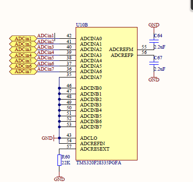

  • 你好,是这样的。我用的是内部参考电压, 这是硬件电路的一部分,我们做了7路模拟采样,目前问题是这样的,通道3我外部输入直流电压,这是由硬件决定的,我用CCS观察我adc转换后寄存器的值,并不是一个稳定的值,(合理波动不算),大概会跳变500个数值!采样20k有pwm启动,采样配置上边有的

  • 谢谢你,测试的问题是我们的一个电压不稳定导致的,线性度这个我再好好看看,如果有问题我再问你吧
