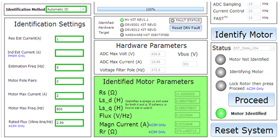

各位老师好,最近我在做HVACI_Sensorless例程中电机的整定工作,其中涉及到电机参数的调整。程序默认的电机参数如下所示
// Define the electrical motor parametes (1/4 hp Marathon Motor)
#define RS      11.05               // Stator resistance (ohm)
#define RR      6.11                // Rotor resistance (ohm)
#define LS      0.316423        // Stator inductance (H)
#define LR      0.316423            // Rotor inductance (H)
#define LM      0.293939            // Magnatizing inductance (H)
#define POLES  4                   // Number of poles
请问这几个参数是通过堵转实验和空载实验测得的吗?谢谢!
