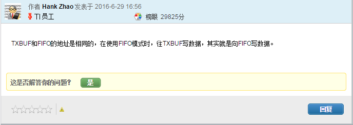

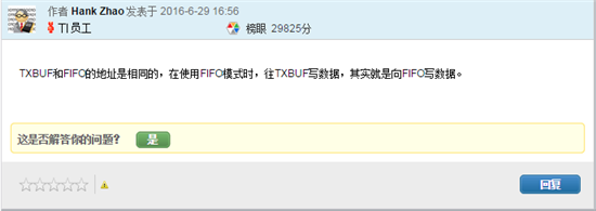

  • TXBUF和FIFO的地址是相同的,在使用FIFO模式时,往TXBUF写数据,其实就是向FIFO写数据。

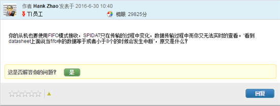

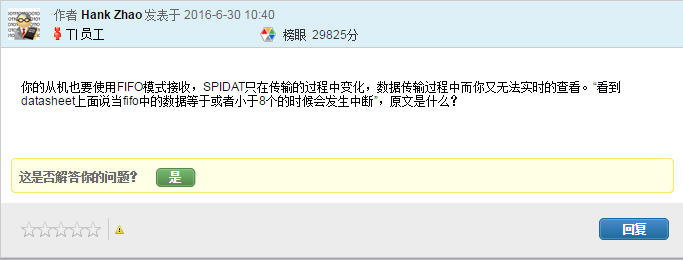

  • 你的从机也要使用FIFO模式接收,SPIDAT只在传输的过程中变化,数据传输过程中而你又无法实时的查看。“看到datasheet上面说当fifo中的数据等于或者小于8个的时候会发生中断”,原文是什么?
