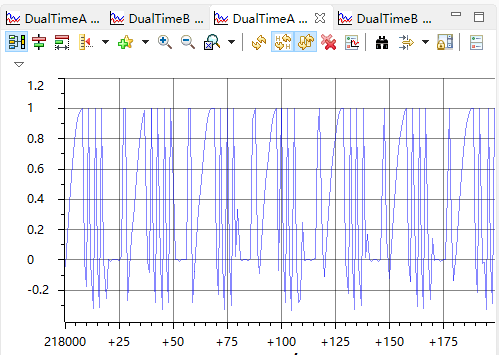

我找的问题了,不是graph设置问题,graph就是例程自带设置。我把原来例程里的CMD文件F2806x_RAM_Sensorless.CMD文件换成了F28069M_ram_lnk.cmd就算对了。但是原来同样的例程我同学选择浮点型数据类型,编译后是算得没问题的,只是选用IQmath来算会出问题,改变为后者cmd文件,两种都算得没问题。这是为什么
原因在于F2806X和F2806XF/M芯片的 IQTABLES地址不一样,具体看我下面帖子的回复:
http://www.deyisupport.com/question_answer/microcontrollers/c2000/f/56/p/111104/306068.aspx#306068
