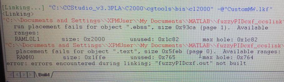

dsp2812在线仿真,RAM不够大,如何配置.text段
用dsp2812进行在线仿真,因为用的是模糊控制算法生成的代码段过大,主要是.ebss段,和.text段太长,吧.ebss放到FLASH可以行得通,但是.text却不能放到FLASH中,对RAM的内存进行配置还是放不下这么大的.text段,请问大神们有没有更好的方法,可以解决这个问题,或者有什么方法把.text放到FLASH中,(注意我是采用ram在线调试的)
cmd文件

编译过程出现的报错
