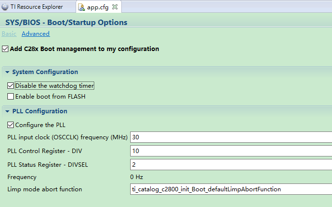

在PLL Configration里Frequency始终为0,且不可修改,请问个大神,这是bug还是我哪儿操作不对,附图如下:
并且配置完PLL后,系统自动会将CPU clock frequency改为0!!!
