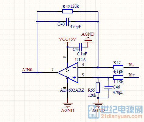

我通过采样电阻采集DCDC电路的输出电流,然后经差分电路转换成一定的电压,送进0采样通道。现在是单电流闭环一直闭不上,我想输出电流稳定为6A,可是不论怎么调kp ki参数,输出电流都是从4A左右,大概经过3分钟左右才能稳定到6A。当只有比例部分时,一上电输出电流也是从4A左右,慢慢增加,当然达不到6A。我现在就怀疑是dsp采集的电流信号不准备。我给0采样通道一个固定值,比如1.2V,用公式计算的数字量为1489,但是通过CCS观察窗口看到0结果寄存器里的数字大概为1592左右,有一定的偏差。您感觉这个误差是导致单电流闭环出现上述情况的原因吗?

  • 好像不能交换SOC吧,我把采电流的运放和DSP板画在一起了, 我把这个信号直接DSP芯片的AIN0内部走线连到一起了,这样应该只能用SOC0吧?也就是这个信号应该只能存放在0结果寄存器里了吧?

  • 您好,我刚知道,数据储存结果寄存器和soc有关系。现在我找到为什么0采样通道数据不准的原因了。我的程序里用了comp2与comp3两个模块分别对输出电流与电压进行过流 过压保护。当我把关于比较器模块的语句屏蔽后,采样就正常了,电流环也闭上了,但当我使用这两个模块后,就会出现我提到的情况,请问为什么会这样呢,比较器模块会影响采样数据?
  • 模拟比较器模块默认使能了35mV的滞环,你可以通过寄存器disable掉它看看。
  • 通过哪个寄存器把这个35mv的滞环去掉啊?
  • 请下载最新的ADC手册,并在最新的controlsuite里查找对应的adc.h头文件,里面有寄存器COMPHYSTCTL的说明。
