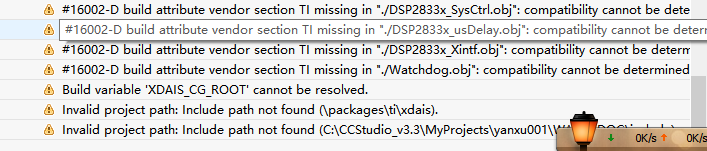

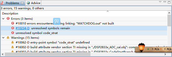

各位前辈,
        我将资料附带的案例(CCS 3.3 下的文件)import到CCS V5下使用,编译的时候一直会出现下图的错误和警告,有遇到相同情况的吗?请问怎么解决?
  • 你在console窗口下查看一下是具体是哪些unresolved symbols,然后搜索这些symbols的头文件和源文件,将其添加到工程中。
  • 肯定有很多问题   这个ccs5一般工程下的属性只会指定搜索cmd   头文件等的路径
    可能和你当前的冲突了    你好好研究一下工程属性里面的一些设置
