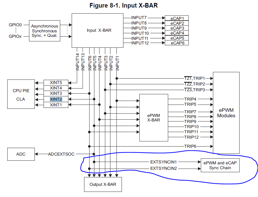

使用F28377D控制4路BLDC电机遇到ecap的Time-Stamp数值异常波动(与使用xINT2有关?)
各位好:
我使用TI的TMS320F28377DZWT控制4路BLDC同时转动并计算每路电机的速度(BLDC电机的永磁转子为2对磁极)控制,控制程序采用开环方式。
第1路电机,使用ePWM1~3做控制换相、eCAP1~3中断做电机HALL信号捕捉,电机速度使用eCAP的Time-Stamp功能计算;
第2路电机,使用ePWM4~6做控制换相、eCAP4~6中断做电机HALL信号捕捉,电机速度使用eCAP的Time-Stamp功能计算;
第3路电机,使用ePWM7~9做控制换相、xINT2中断做电机HALL信号捕捉(原电机的3路HALL信号经CPLD变成1路信号),电机速度使用CPUTimer0功能计算;
第4路电机,使用ePWM10~12做控制换相、xINT3~5中断做电机HALL信号捕捉,电机速度使用CPUTimer1功能计算;
eCAP 配置如下(eCAP1~6配置方法相同此处以eCAP1为例):

    ECap1Regs.ECCTL2.bit.SYNCI_EN = 1;         // Enable sync in
    ECap1Regs.ECCTL2.bit.SYNCO_SEL = 0;        // Pass through

开始测试:
采用CPU1进行控制未使用CPU2。
当单路电机运行时,电机运行平顺,工作正常,速度计算准确。
当4路电机同时运行时,电机运行平顺,工作正常,使用CPUTimer0~1功能计算的速度值准确,使用eCAP的Time-Stamp功能计算的速度值出现无规则跳变。
之后经过测试发现,如果第3路电机无HALL信号(即不产生xINT2中断),第1、2、4路电机运行平顺,工作正常,速度计算准确。Time-Stamp的数值变化不大(可忽略)。
当第3路电机产生连续的HALL信号(转动)时,例如:Time-Stamp的ECap1Regs.CAP1值会变小但无序(时大时小),因此导致速度值计算错误,结果是正常速度值1倍多到几倍之间变化。
xINT3~5中断则不影响eCAP的Time-Stamp功能。
已知中断优先级为xINT2 > eCAP1~6 > xINT3~5
采用CPU1与CPU2同时进行控制。
CPU1控制电机1、2、4(CPU2PIE中的xINT2不使能,仅通过XBar将中断信号配置到input5中,配置方法如下)
InputXbarRegs.INPUT5SELECT = 109;
CPU2控制电机3(CPU2PIE中的xINT2使能)
运行CPU1端程序,电机运行平顺,工作正常,速度计算准确。
再运行CPU2端程序,电机运行平顺,工作正常,使用CPU2.Timer0功能计算的速度值准确,使用eCAP的Time-Stamp功能计算的速度值出现无规则跳变。
单核控制与双核控制,问题都存在。请问当xINT2产生中断时,对eCAP的Time-Stamp有什么影响?为什么会出现这些(以上)影响?如何避免这样的问题?
