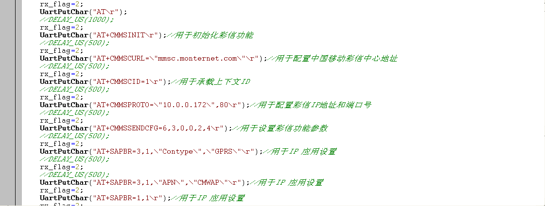

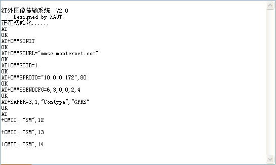

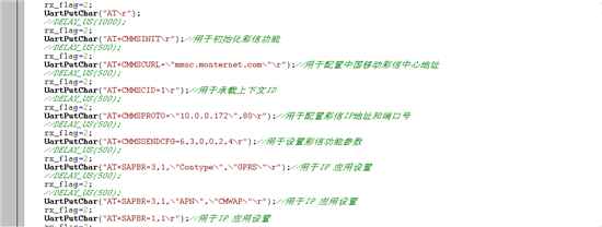

感觉AT指令没有写错啊,不知道为什么,串口助手永远只显示一部分,剩下的步骤就是不显示

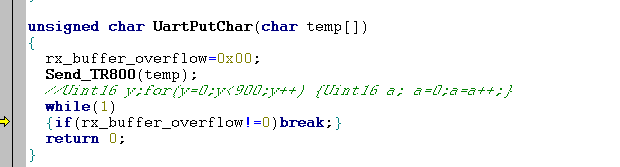

程序卡的位置总在黄色箭头这里
