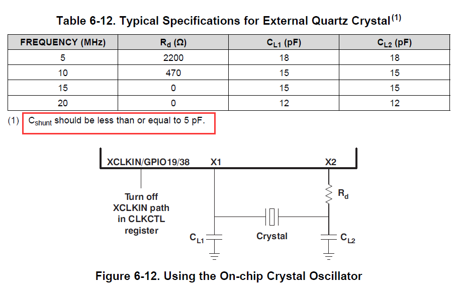

这是TMS320F28069的SPRS698F文档中推荐的接法,请问Cshunt<=5pF是如何计算的?Rd如何选择,起什么作用?
  • 各种逻辑芯片的晶振引脚可以等效为电容三点式振荡器。晶振引脚的内部通常是一个反相器,
    或者是奇数个反相器串联。在晶振输出引脚XO 和晶振输入引脚XI 之间用一个电阻连接,
    对于CMOS 芯片通常是数M到数十M 欧之间. 很多芯片的引脚内部已经包含了这个电阻,
    引脚外部就不用接了。这个电阻是为了使反相器在振荡初始时处于线性状态, 反相器就如同一个有很大增益的放大器,
    以便于起振. 石英晶体也连接在晶振引脚的输入和输出之间, 等效为一个并联谐振回路, 振荡频率应该是石英晶体的并联谐振频率
    . 晶体旁边的两个电容接地, 实际上就是电容三点式电路的分压电容, 接地点就是分压点. 以接地点即分压点为参考点,
    振荡引脚的输入和输出是反相的, 但从并联谐振回路即石英晶体两端来看, 形成一个正反馈以保证电路持续振荡. 在芯片设计时,
    这两个电容就已经形成了, 一般是两个的容量相等, 容量大小依工艺和版图而不同, 但终归是比较小, 不一定适合很宽的频率范围.
    外接时大约是数PF 到数十 PF, 依频率和石英晶体的特性而定. 需要注意的是:
    这两个电容串联的值是并联在谐振回路上的, 会影响振荡频率. 当两个电容量相等时, 反馈系数是0.5,
    一般是可以满足振荡条件的, 但如果不易起振或振荡不稳定可以减小输入端对地电容量, 而增加输出端的值以提高反馈量
