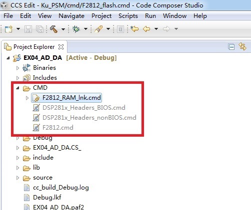

    大家好!本人正在使用F2812,开发环境是CCS6.0。众所周知,F2812在调试的时候用“F2812_RAM_lnk.cmd”,即程序直接在RAM里面运行;交付前用"F2812.cmd"将程序固话到FLASH中。如果将这两个cmd文件同时添加到文件系统中,会报空间分配重复的错误。但在例程中,发现文件系统变成这样:
    从图片上看,他将两个cmd文件都放在一个文件夹中,但是只有“F2812_RAM_lnk.cmd”是高亮的,编译没有报错,是不是说明只有高亮的cmd文件参与了编译而灰色的文件没有参与编译?那么怎么控制特定的文件是否参与编译?(我不想来回地更换cmd文件……)多谢大家
