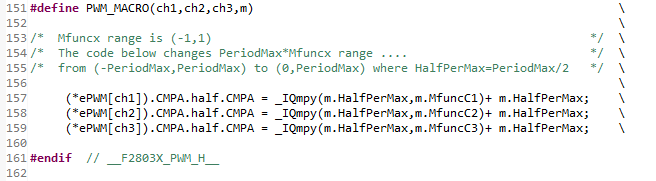

前面计算出来占空比,这里为什么这样计算?感觉不对啊
它这里的注释里已经说明清楚了,
Mfuncx的范围是(-1,1),当HalfPerMax=PeriodMax/2时,PeriodMax*Mfunxc的范围从(-PeriodMax,PeriodMax)变到了(0,PeriodMax),所以大于PeriodMax/2是没有问题的。
