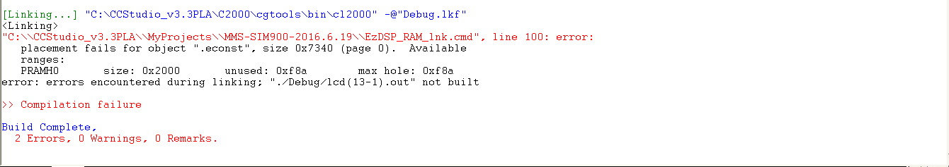

DSP2812的CMD空间大小设置问题
我的cmd程序如下:
MEMORY

报错位置是:
有两个问题:
1、.econst的空间大小怎么增大?
2、PRAMH0和DRAMH0的大小怎么增大?这个length大小怎么计算的?对应的origin是不是也要更改?主要是这个0x巴拉巴拉的部分计算我不太会。。。
谢谢懂得人士的指导~
