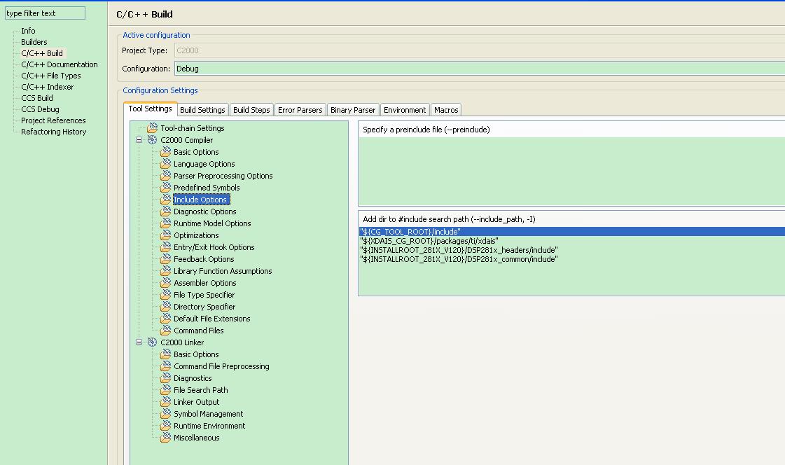

我在Bulid properties/Include Options设置中加入头文件(*.H)的绝对路径,但任然不能包含头文件;参照教程用其他方式如:"${PROJECT_ROOT}/include",也不行。不知是哪里的问题。请帮忙,谢谢!
  • 下面几点是否有注意到:
    1、非中文目录名,2、CCSV4有升级到最新版本,3、程序中有写#include“xxxxxx.h”,4、例程能够正常使用
    5、删除老的workspace文件夹,新建一个workspace
    在下面设置:
