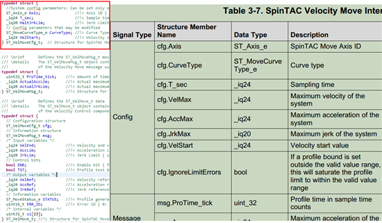

我的TMS320F28069M里的SpinTAC version是v2.3.2的,请问在哪有这个版本对应的API介绍?
Other Parts Discussed in Thread: TMS320F28069M, MOTORWARE
我的芯片是TMS320F28069M,带库的,ROM里的SpinTAC version是v2.3.2的,其实我想用motorware 1.6里的SpinTAC的头文件做开发,但是不知道它们和我的片子上的SpinTAC version是匹不匹配,要怎么知道这一点?谢谢
  • 应该是可以用的,没有听说SPINTAC有匹配问题、
  • Johnson Chen1 说:
    感谢回答,但是《InstaSPIN-FOC™ and InstaSPIN-MOTION™ User's Guide》文档里像“SpinTAC Velocity Move”这样的结构体里的成员和motorware_1_01_00_16里的实际结构体代码就不太一样,文档介绍的SPINTAC版本要早一点,如下图所示:
    红色框里的config 成员和文档里的就有一些区别,所以我一直没搞清楚版本这个问题怎么解决?
