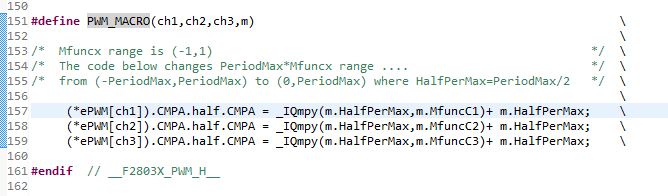

前面计算出来占空比以后,这个地方这么处理,不太明白啊,求给解释一下
