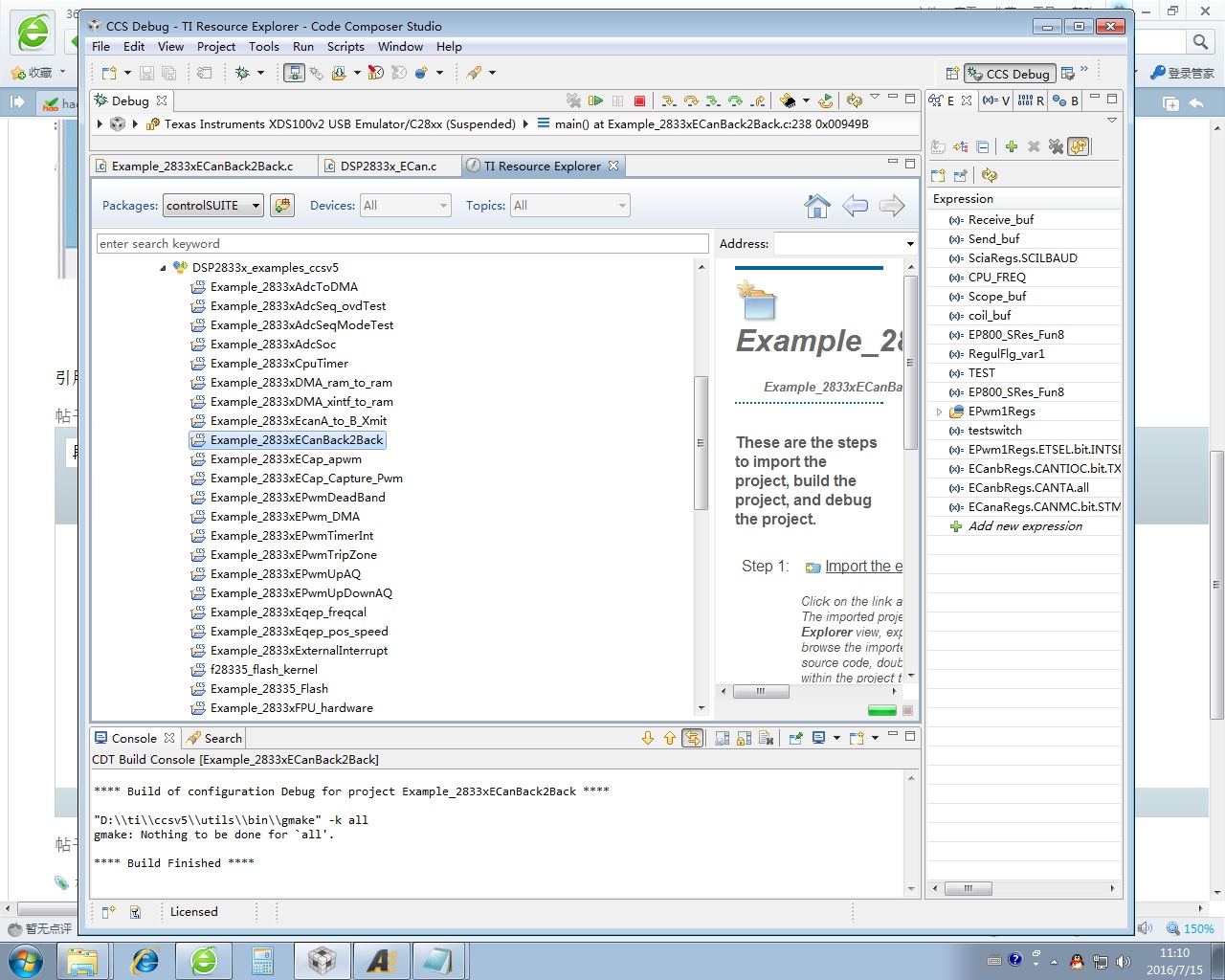

最近用TI 的Example_2833xECanBack2Back 学习CAN通讯,程序在这里就不走了。请教一下各位大神是什么原因?
自己问题自己解决
void InitECanGpio(void)
// InitECanaGpio();
//#if (DSP28_ECANB)
InitECanbGpio();
//#endif // if DSP28_ECANB
官网程序有错!原是配置
InitECanaGpio();
//#if (DSP28_ECANB)
// InitECanbGpio();
搞掂,OK!
