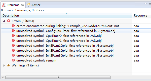

请问大神们这是什么错误
这些模块在使用前,需要定义,使能的吧

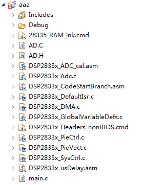

应该建立工程少添加了文件,缺相应版本的GlobalVariableDefs定义文件,或者缺和他配对的那个cmd
麻烦您看一下缺少什么文件,这个工程是我考的c2000中的例程,只是把它main.c删除换成我自己写的main.c
是否修改过工程属性里面的“文件包含”?
