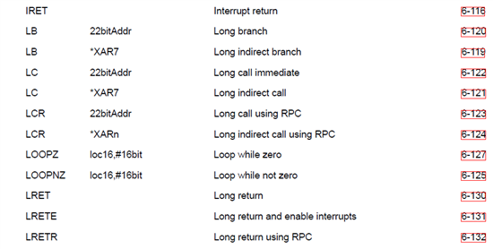

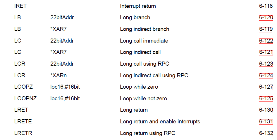

我的问题是在汇编程序结束前也就是.end之前怎么将程序返回到C语言中去执行,用RET吗?编译器不认这个指令,用LRET返回到一个错误的地方,求教各位大神应该用那条指令返回呢?还有如果想用保存临时变量的方法,在汇编中怎么传递C语言中的临时变量呢?求教各位了,谢谢!
