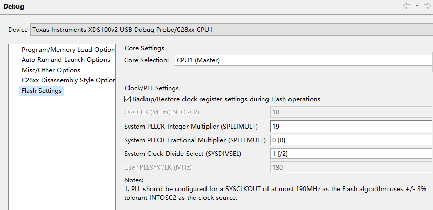

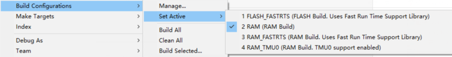

直接改set asctive 到FLASH_FASTRTS的话,好像程序跑起来和set active RAM 不太一样,是频率的问题吗
四种模式写的很清楚有在RAM里面跑的,有在FLASH里面跑的,有使用TMU的,请问你跑的结果又什么不同?
好像计算出的输入信号频率不对,导致结果不对,但RAM里跑的是对的
