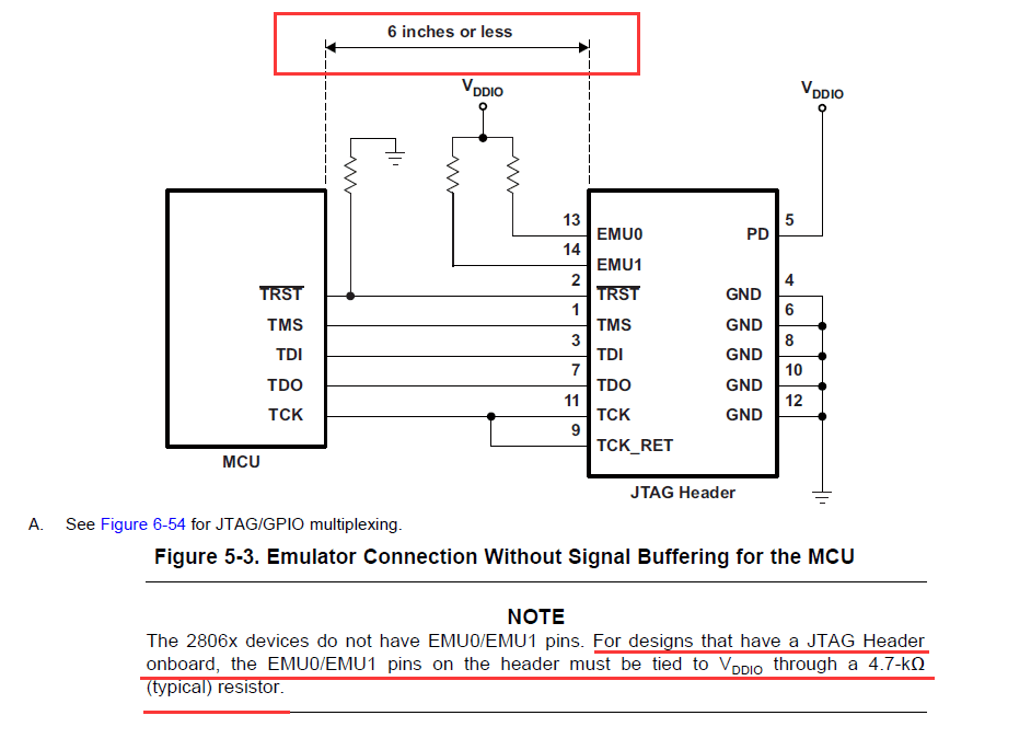

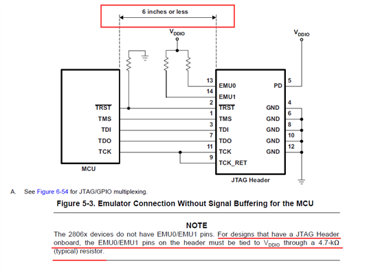

我自己设计的F28069系统板,在连接仿真器调试时出现问题。
提示如下:C28xx: Error connecting to the target: (Error -1156 @ 0x0) Device may be operating in low-power mode. Do you want to bring it out of this mode? (Emulation package 5.1.450.0)

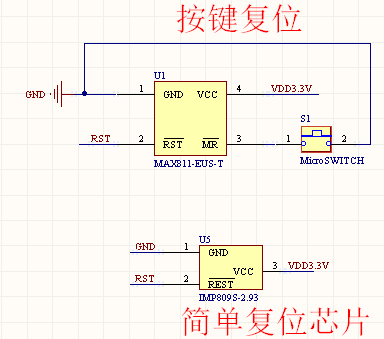

目前最小系统只有:电源、MCU、晶振、复位芯片、JTAG(带上下拉电阻)和一些需要的电容。
JTAG没连EMU0和EMU1,复位部分的原理图如下:
另外的两点现象是:1,板子成功调试过程序(具备正常工作的能力)
2,板子刚上电是JTAG引脚电压正常,但是一点调试,有的JTAG引脚就变成了零点几伏。
我猜想可能是复位这部分出了问题。
请问大家有什么办法可以解决吗?
