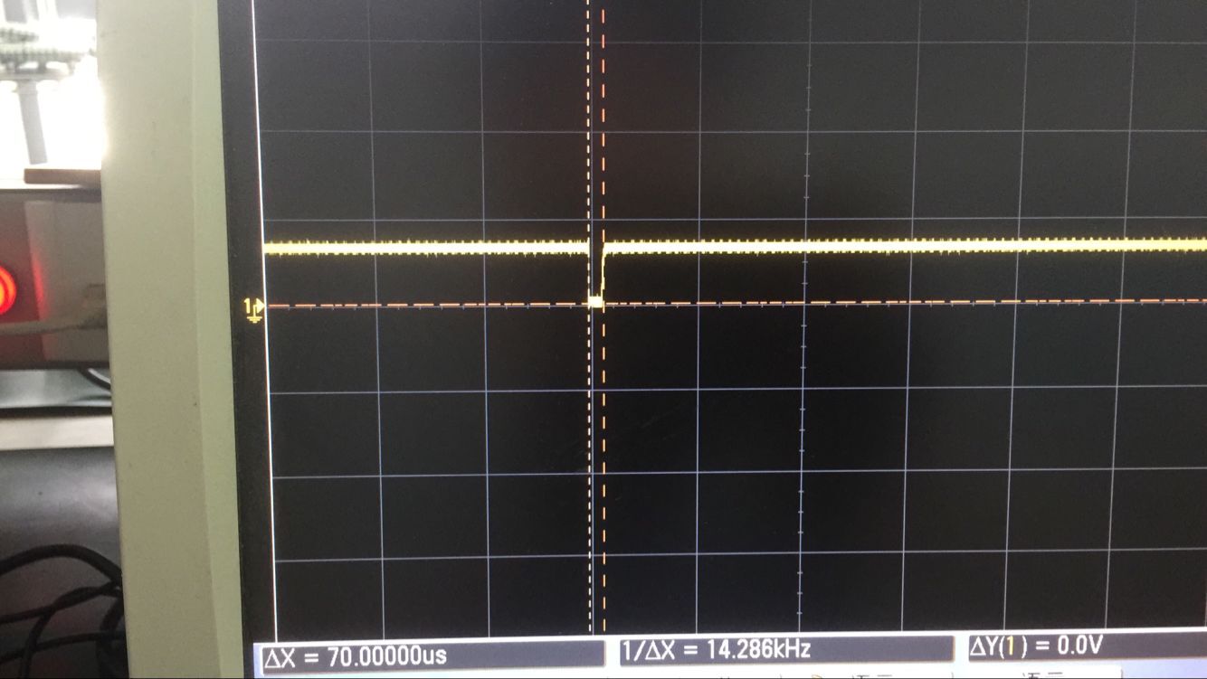

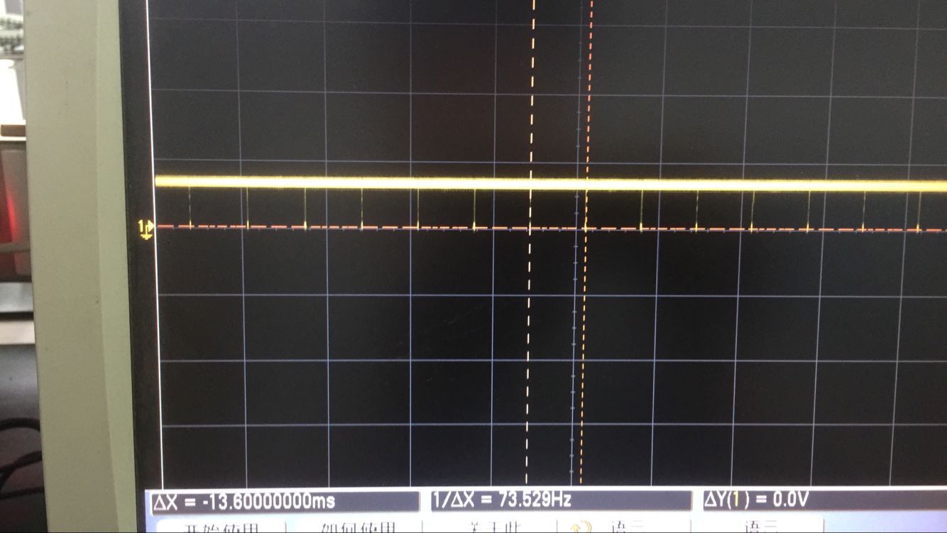

28027的复位口一直都有窄脉冲信号
28027的复位脚上一直有70us的窄脉冲,不知道 从哪里过来的, 将复位脚外界的电路去掉之后,改型号仍然存在:
有哪位遇到类似的问题了吗?请大家帮忙看看,谢谢
  • 片内没有程序的话,就是这样的
  • 但是有的28027的板子,没有这个脉冲,另外,如果有脉冲,仿真器连接,一直连不上,无法烧程序
  • 没有烧写过程序的空的芯片应该不会没有这个脉冲的。有这个脉冲也不会导致无法连接(除非你不能保证连接后这个脉冲消除,因为通过仿真器连接后芯片就受控了,不再发此脉冲),应该还是有其他的问题。
    如果有复位按键的话,也可以试试,保持复位,手动连接芯片,然后再下载程序。
  •     测量发现有复位脚有脉冲板子上的JTAG_TDO上空量有电压1.8v,但是用示波器去看TDO引脚为0V,   其他正常的板子(复位脚上没有低电平脉冲的) 的JT AG_TDO空量电压为0 ,
        请问JTAG_TDO  电压怎么会拉高了,线路图上TDO没有接任何上拉或下来器件.
