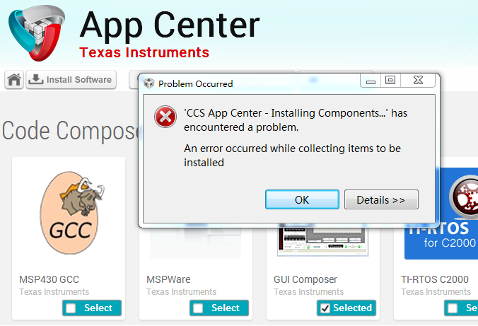

gui 安装出错 怎么解决
网络问题,中国是半局域网,半互联网,嘿嘿
在线安装只能用梯子解决,还是用离线安装吧:
