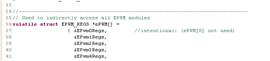

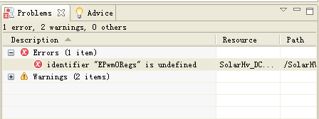

SolarHv_DCAC程序在编译的时候会提示如下图的错误:
但是在错误提示的位置有如下说明:
请问//intentional: (ePWM[0] not used)的目的是什么?有这个错误我无法通过编译生成.OUT文件。请帮忙解决一下。谢谢。

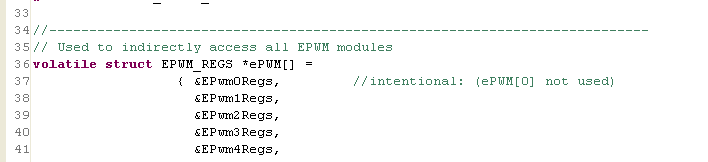

但是在错误提示的位置有如下说明:
其实就是EPwm0Regs没有定义的,从注释上也容易看出来,EPwm0Regs根本没有使用到,结合nonBIOS来看,EPwm的寄存器已经被从EPwm1Regs到EPwmnRegs的定义使用完,只是数组定义必须从0开始,你只要把EPwm0Regs改成其他任意一个定义比如EPwm1Regs就好了,因为程序中也不会用到ePWM[0].
