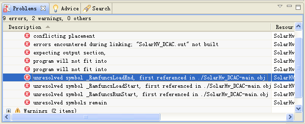

TI的例程程序,我使用FLASH.CMD文件可以编译通过,没有错误,顺利生成.OUT文件。但是转到RAM.CMD文件就会出现错误无法通过编译。

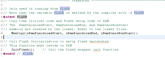

在主程序中有如下语句
只有在FLASH中运行才能执行。为什么在RAM.CMD中会出现倒数2,3,4项错误?请工作人员帮忙解释一下。谢谢!

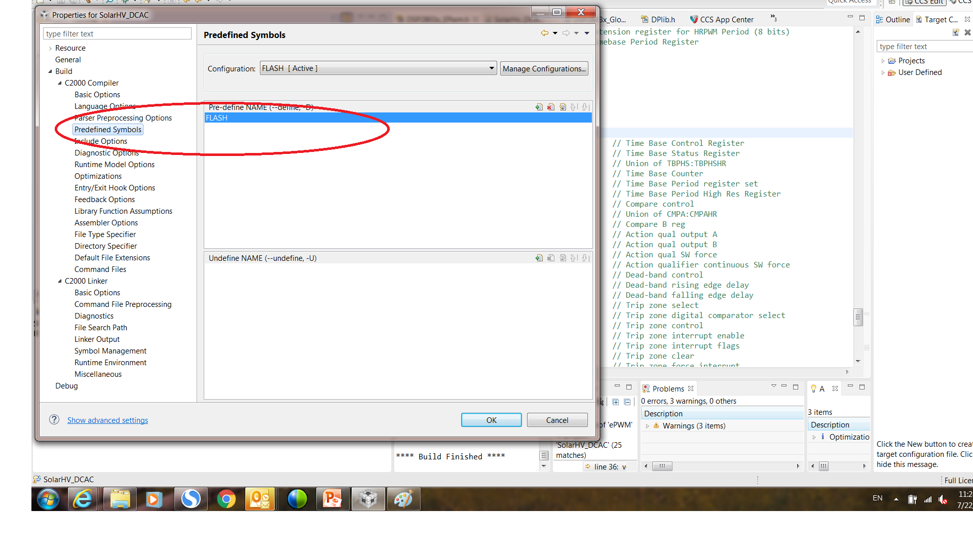

  • 确定RAM.CMD之后,还要以下配置中,将FLASH的宏定义拿掉
  • 如果在RAM里面运行,预编译请不要定义FLASH,因为RAM的CMD文件里面,没有定义那几个量

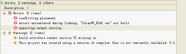

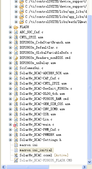

    我按照你的说法操作,错误减少了很多,但是还有3个。麻烦指导一下。错误如下:

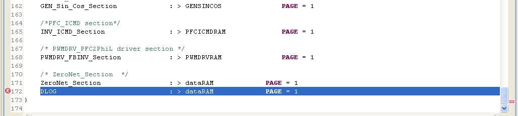

    第一个和第三个均指向RAM.CMD文件的结尾处,如下图
    我这个是在调试状态,为什么还会有第二个问题出现?应该不用生成.OUT文件吧。麻烦你了谢谢!
  • b调试也是需要将编译生成的.out文件加载到芯片里面进行仿真的?
    从问题看应该是CMD的问题,提示段有冲突,你使用的是TI的例程吗?有更改过吗?
    如果是TI例程我可以帮你看一下。

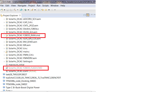

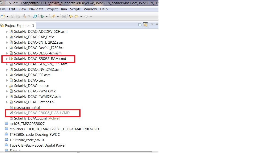

  • 确认是否将SolarHV_DCAC-F28035_Flash.CMD exclude掉了(工程中变成灰色), 是否正确将SolarHV_DCAC-F28035_RAM.cmd加到工程中了.
    程序的默认RAM配置是没有问题的.
  • 我是按照你说的这样做的。CMD文件是TI例程自带的 我没有做过修改。
