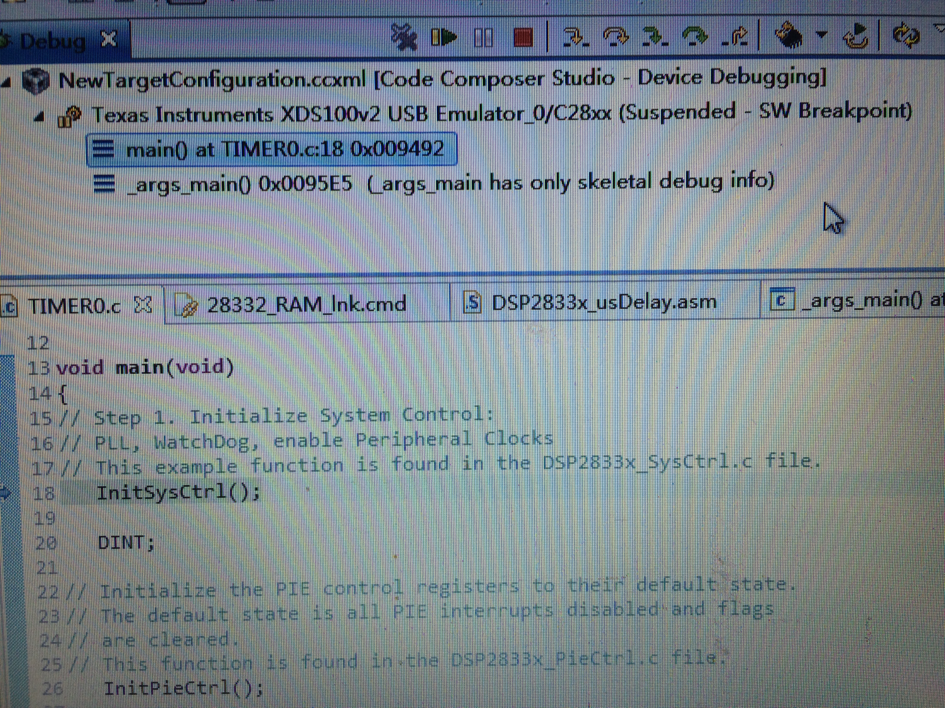

我用的CCS5.2,调试时出现问题
 ,请问一下SW Breakpoint是什么意思,软件断点吗?应该怎么解决呢,下面那个args_main应该是库函数不影响吧,被这个问题困扰很久了,希望知道的人可以给予回答,不甚感激!
  • 你的问题是什么?是在什么操作过程中出现的,你认为正确的是,在哪个步骤应该怎么样?
    如果你正常load完程序或者复位以后,PC停在main函数让你可以正常往下调试,有什么疑问呢?
