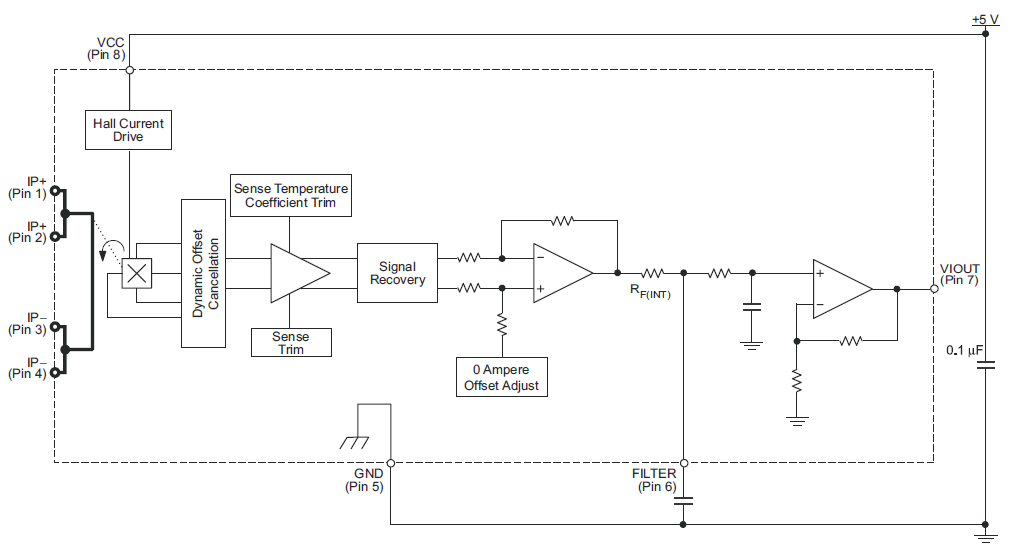

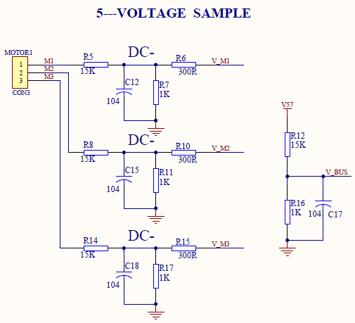

问题一:驱动板使用的自己的驱动板,电压采用使用电压分压的形式;电流使用ACS712模块进行采样;不知软件中要如何修改?
问题二:在参数辨识的过程中,rampup过程加速平滑,但rated_flux过程中抖动较大;参数辨识完成后,重新置为gMotorVars.Flag_Run_Identify为1,Ctrl和Est都进入online状态,但电机没有转动,修改电机转速给定值,电机依然不转,请问可能原因有哪些?
