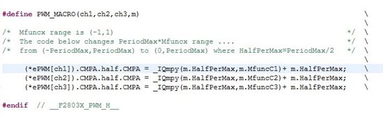

我感觉在GLOBAL_Q是24时,_IQmpy(a,b);这个函数好像如果a是Q0格式,b是Q24格式的话,计算出来的东西好像是Q0格式的,不知道理解的对不对
你好!
首先IQN的格式,N的范围是1-30.
_IQmpy(a,b),如果a是IQN,而b是24的话,就算结果就是 IQN格式。
_IQmpy(a,b),如果a是IQ15,而b是IQ20的话,计算结果就是 什么格式。
