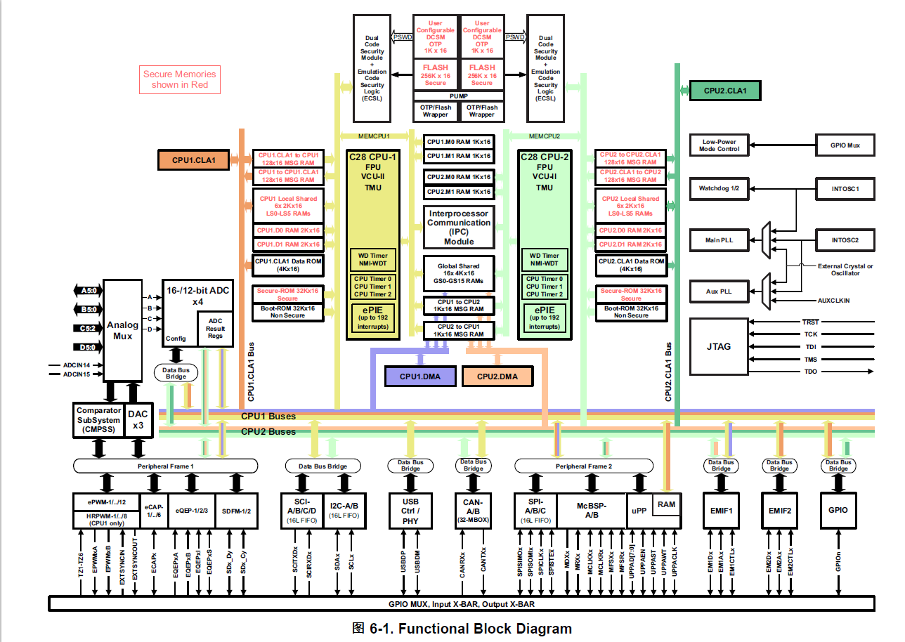

CPU2 初始化的问题。
为什么有的样例在cpu1里  需要  InitSysCtrl();   InitGpio(); 而在CPU2中就不需要。
而有的样例在cpu2中却 InitSysCtrl();
请问: 何时需要在cpu2中也要InitSysCtrl();   InitGpio(); ?  何时不需要?
  • 在双核架构里面,CPU1理论上还是主CPU,而CPU2是从CPU,也就是说,在上电复位以后,所有的外设和内存都是默认分配给CPU1的,因此通常默认是由CPU1外设的初始化,而不会由CPU2来完成。当某些外设(由CPU1)被分配给了CPU2时,CPU2有了ownership,就需要对它们进行初始化。
    “有的”这样的描述太笼统,所以不能直接回答你的问题,请给出具体的例子说明问题,我们就可以有针对性地为你解答。
  • 就比如 blinky_cpu01.c  blinky_cpu02.c  这个样例里。
    cpu01 里   InitSysCtrl();
    GpioCtrlRegs.GPADIR.bit.GPIO13= 1;
    GPIO_SetupPinMux(14, GPIO_MUX_CPU2, 0);
    cpu2就做了 InitSysCtrl();
    却没有初始化GPIO;
    同样在cla_asin_cpu的样例里在CPU2 也有InitSysCtrl();
    然而
    在RAM_management_cpu ,cpu01_to_cpu02_ipcdrivers_lite_c28  这两个双核的样例中cpu2却没有InitSysCtrl();

  • CPU2  需要配置  pll 吗?? 时钟源与PLL的配置寄存器是两块CPU共享的吗??
  • 应该是GPIO31和GPIO34吧?
    你可能需要更仔细地看一下文档说明和函数内部本身的代码,才好理解为什么有或没有GPIO和InitSysCtrl的调用。
    有关GPIO,请查看TRM(SPRUHM8E)的Figure 2-5. Clocking System框图,可以发现GPIO的时钟是来自于PLLSYSCLK,跟哪一个CPU无关,也就是说,它并不需要分配给CPU1或CPU2,可以统一由CPU1来完成初始化,特别是控制寄存器的初始化,然后任意一个CPU都可以直接操作它的数据寄存器,比如DAT/SET/CLEAR.
    而其它外设则需要进行分配,设定操作这个外设的master,因此需要通过CPUSELx寄存器来完成这个动作。
    系统初始化函数InitSysCtrl在CPU2中确实有调用,但是你进入到函数原型去看,就会发现,其实里面的很多代码都是根据当前运行是CPU是1还是2进行了条件编译(#ifdef CPU1),因此实际上是被注释掉了,并没有真正执行的,除了关闭看门狗和打开被分配到的外设的时钟之外。
  • 不需要,这些都由CPU1单独完成,然后两个CPU是共用的,同样请参考上面提到的TRM(SPRUHM8E)的Figure 2-5. Clocking System框图。
