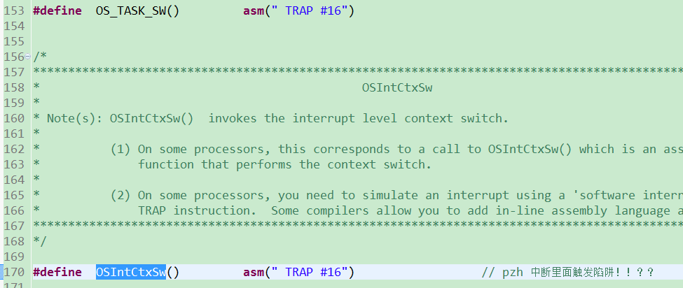

不知道有大神用过micrium官方的ucos移植没,给28335的。里面任务级切换和中断级切换使用同一个函数是几个意思?中断级切换并不需要陷阱啊!!!
  • 如果是F28335的ucos程序的话,你看看OS_TASK_SW的定义
    #define OS_TASK_SW() asm(" TRAP #16")
    在这里用TRAP 指令来初始化中断,它跳转到PieVectTable 中断向量表中的第16个中断DATALOG的地址,你的代码中找到这句PieVectTable.DATALOG= &OSCtxSw;也就是OSCtxSw() 的入口地址,从而实现了任务切换。
    OSIntCtxSw()的定义也是如此.
    现在我的问题的是,一般都是使用Userx 的来实现任务切换的,为何选择DATALOG?

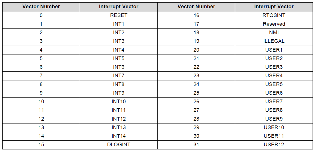

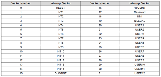

  • 1.首先,OS_TASK_SW() asm("TRAP #16)完全没有问题,它就是这么用的。
    但是,OSIntCtxSw是中断级任务切换,在中断服务程序中调用,完全没有必要也不能以中断的方式进入,那样会导致重复压栈。特别是竟然和任务级的切换指令完全相同,这本身就不合逻辑。
    2.其次,asm(“TRAP #16)是RTOSINT并不是DLGINT。见下图:
  • 确实是RTOSINT,我对照工程代码,我是从1开始数,不是从0开始数.
