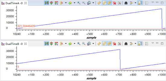

我现在使用HVACI_Sensorless走到了Level3 实现了电流闭环,这之前也都没有问题,在Level4中实现电机磁链和转速的辨识,其中磁链的辨识如下:
上面是rg1.out,是生成的标准锯齿波,下面是辨识得到的磁链角。
TI的官方文档里说They should be identical with a small phase shift.

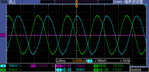

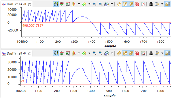

但是没有指出a small phase shift 到底是一个什么水平,我这个shift是不是有些大?导致我在Level5中实现磁链闭环的时候会导致两个电流环无法闭环,
电机上调制出一个236Hz的正弦出来,使得电机失步,在level6中强行加上转速闭环的话电机抖动很剧烈。
请问这是什么原因造成的?
