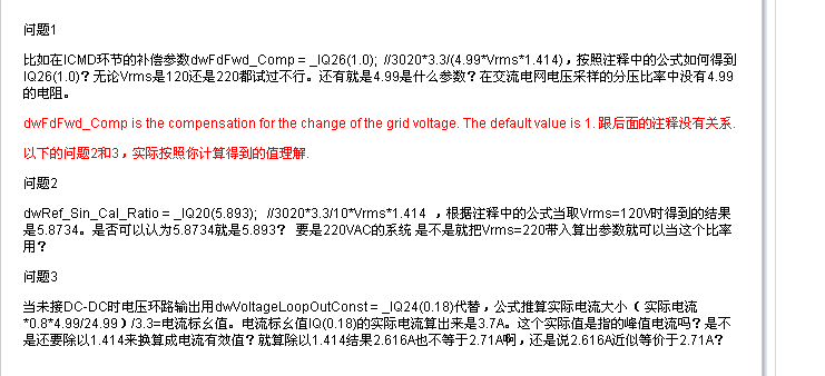

当未接DC-DC时电压环路输出用dwVoltageLoopOutConst = _IQ24(0.18)代替,公式推算实际电流大小 (实际电流*0.8*4.99/24.99)/3.3=电流标幺值。电流标幺值IQ(0.18)的实际电流算出来是3.7A。这个实际值是指的峰值电流吗?是不是还要除以1.414来换算成电流有效值?请问我这样计算是否正确?麻烦工作人员解答一下。谢谢!
