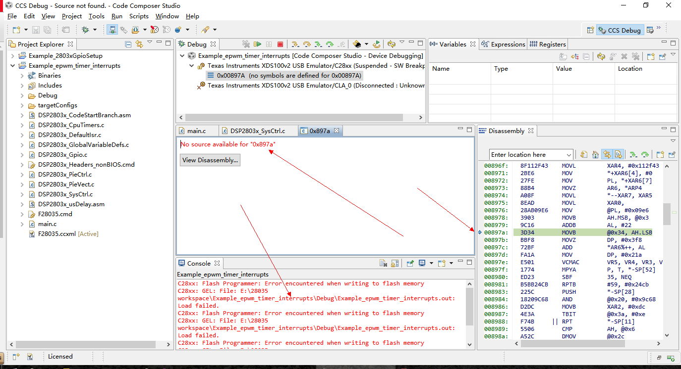

更换过了,在向ram中烧录的时候cmd文件和flash中烧录的cmd文件的确是不一样的,但是仍然没能解决问题。
你先试试controlSUITE中的demo工程能否正常下载到Flash中,如果不能说明可能硬件有问题
